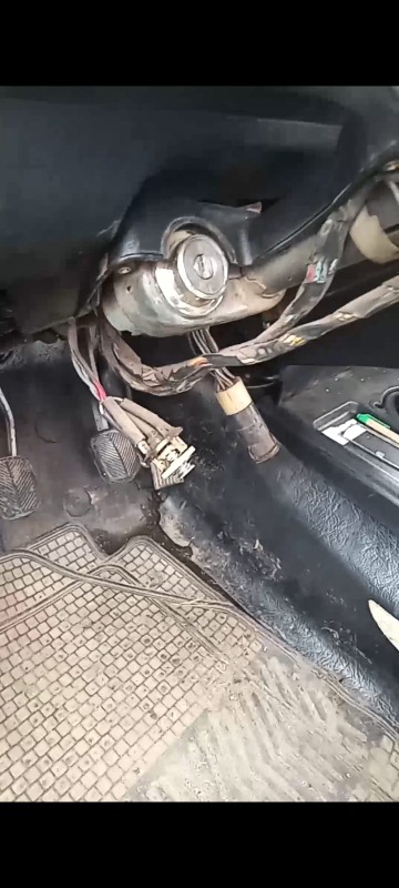

Hola, quisiera apelar a sus experiencias, se me perdio la llave del niva
, la puerta ya la pude abrir, pero para que me puedan hacer una nueva necesito sacar el cilindro de encendido, pero por lo que me estoy dando cuenta al estar el volante bloqueado se queda trabado y no lo puedo quitar. (adjunto foto)
Y otra consulta, ¿como cambio mi avatar en el foro?
No se si alguien ha tenido este problema, busque en el foro pero no encontre solucion.

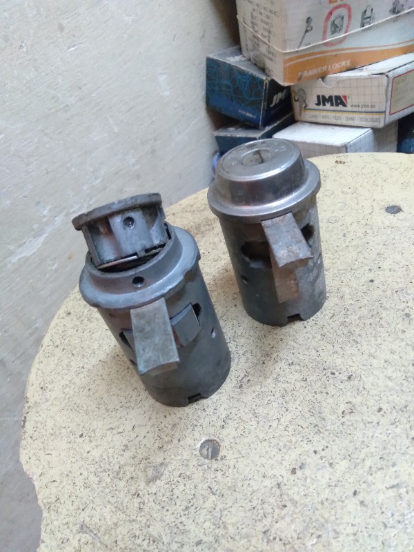

Retora con cuidado el cobertor de acero inoxidable, tiene tres puntos en los que va remachado hacia adentro para sujetar.
Bajo el cobertor vas a enco trar un remache, lo aujereas y retiras el interior del cilindro.

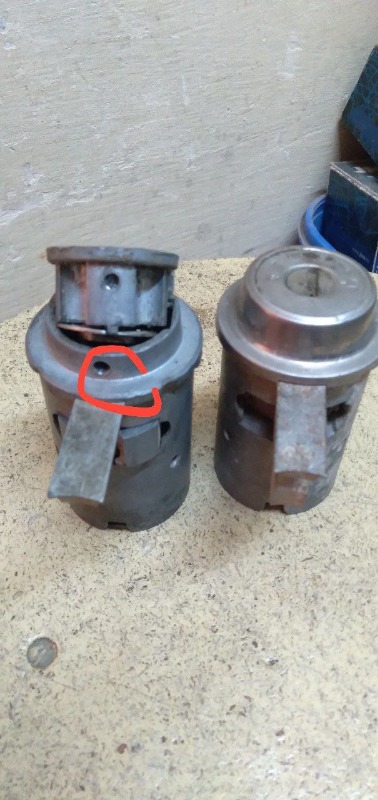

Te dejo este mensaje que envío Pucho en nuestro grupo de Telegram:
Ahi esta desarmado, donde esta el orificio va el remache q hay que quitar. Te va a ser mas facil meterle taladro al costado del remache y por ahu palanquearlo hacia afuera.

Gracias me solucionaron todo, logre sacar la chapa y cambiarla y tambien cambiar mi avatar!! bacan!
