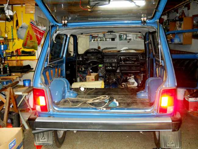

Hola Luix334, veo que hay gente por acá en el foro , tan ansiosa como yo acá por casa
Tengo muy poco tiempo ahora para dedicarme al foro, no entro seguido. Pero hoy me hice un tiempito, respondiendo a la "presión" de los amigos.-
Se atrasó bastante la puesta a punto, porque el mecánico encargado del tren delantero me lo entregó muy mal terminado, y hubo que hacerlo de nuevo. Mas por desidia y mala voluntad que por falta de conocimientos. Pero justo y sin quererlo, circunstalcialmente, reapareció Julián, el chapista sobrino que la enderezó y que también es mecánico (estuvo enfermo, pero ya está repuesto). Tuvo que desarmar y armar todo, lo hizo en el garage de casa, como ven en la foto, no tengo otro lugar. Cambiar piezas, rulemanes, ajustar todo lo que había quedado flojo, y muchos otros detalles largo de contar. Ahora "nos" falta cambiar un semieje, que no se pudo arreglar, ya tengo el repuesto nuevo conmigo, y en poco tiempo se cambia.-
Se empezó con el interior también, se removió toda la pintura y membranas viejas y rotas del piso. Increíble, está como nuevo. Ni una gota de óxido. Igual se le hizo el tratamiento correspondiente y comenzamos con las capas de recubrimiento.
Los plásticos están listos para colocar, y calculo la semana que viene estará lista, salvo algún detalle, subiré fotos.-
Por ahora les mando una foto del interior, que como verán la Niva es muy espaciosa
Un abrazo para todos
