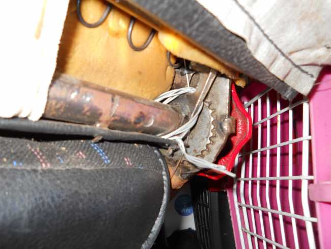

me puse a ver si podía acomodar el bendito sistemita de cables que no me permitía abatir el asiento del conductor, en particular el que opera la traba derecha que ni se movía. También jugaron a favor que tenía la butaca dentro de casa y afuera llovía a cántaros.

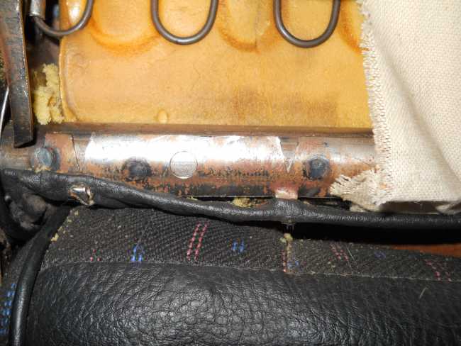

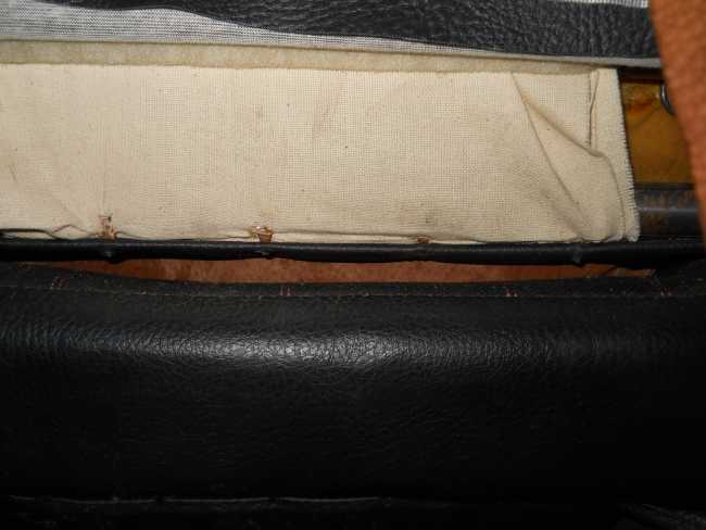

Se desprende el tapizado posterior tirando suavemente para sacarlo de las "guampas" triangulares, se pueden rebatir con cuidado con una pinza para hacerlo más fácil. Acá se ve todavía enganchado el tapizado del frente (donde uno apoya la espalda), que también hay que desprenderlo de igual manera. Luego, se tira delicadamente hacia arriba el tapizado como cuando se despelleja una rana. Guarda hasta donde llegan, porque si son medios tarambanas como yo, no van a poder sacar la traba plástica que está para rebatir los asientos, por lo cual la altura a la que llega el despellejado del tapizado se limita y se complica para manipular los cables.
Acá se ven bien las "guampas"

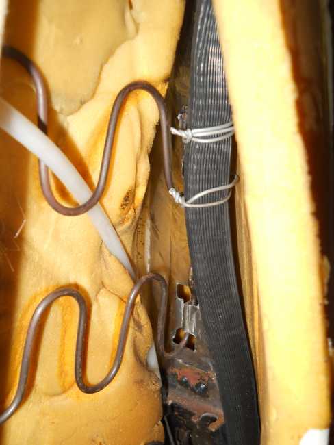

Un lindo refuerzo, regalo de algún dueño anterior

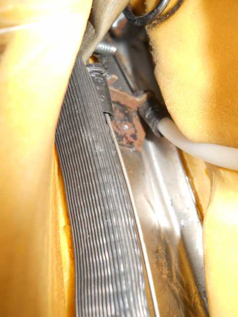

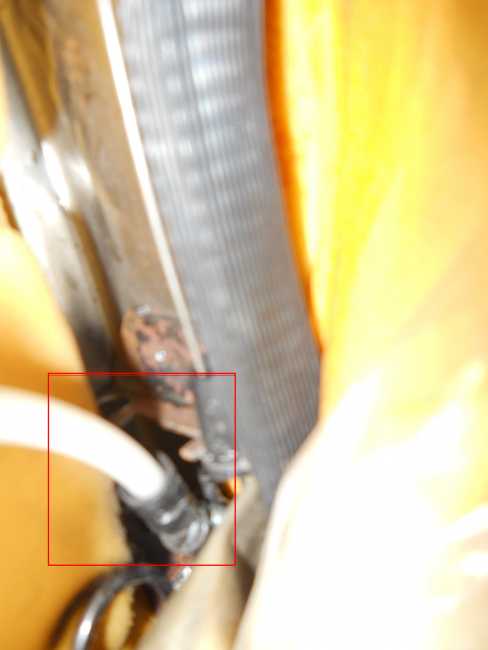

Acá la madre del borrego, el cable bien por fuera de la guía inferior (el padre del borrego estaba en la guía superior, también fuera de lugar).
Finalmente se pusieron ambos cables en donde correspondían. Cable superior en su lugar
Y el inferior también, con detalle de otro refuerzo alambrístico. En otro momento revisaré en detalle que catso ha pasado que hay tanto alambre.
