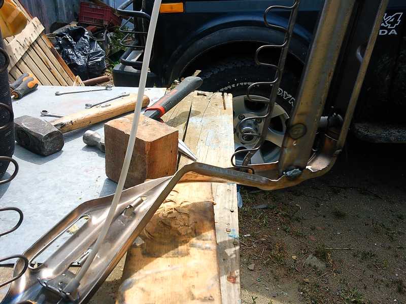

Tenia la Butaca del conductor torcida y ayer me decidi la saque y desarme, resulta que se habia dessoldado un caño que tiene y los laterales se vencieron hacia adentro, se enderesaron y se llevo a soldar con bronce y hacerle unos refuerzos, aca les muestro la Butaca desarmada y torcida, me faltaria subir una foto del trabajo terminado pero no le saque, despues les muestro como quedo puesta .-
