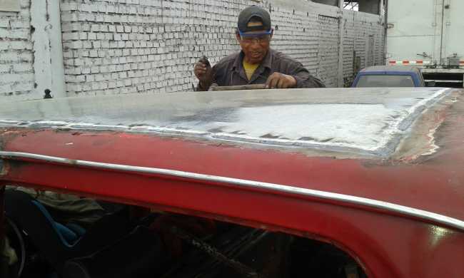

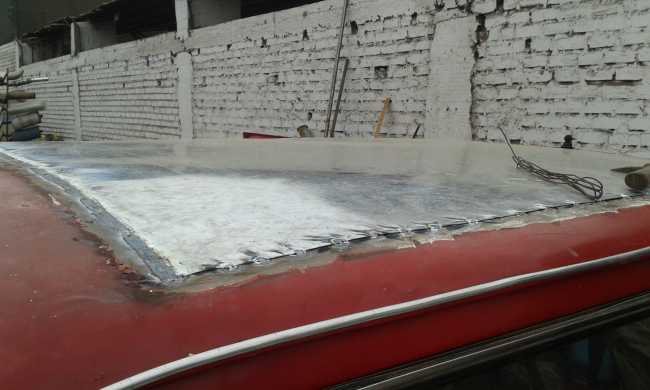

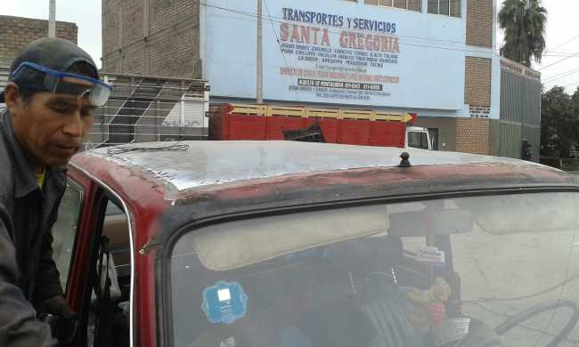

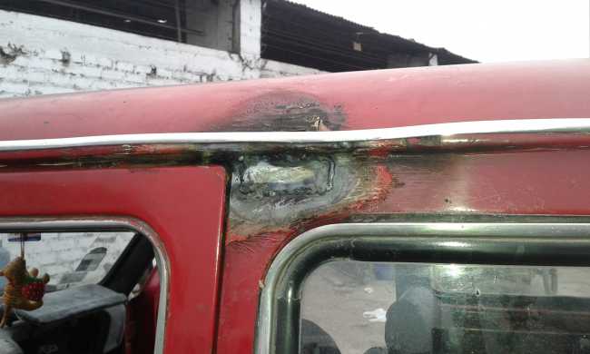

Hola
Que tenia el techo que le hicieron una lamina nueva??
Abrazo
Abrazo
- franche
- Mensajes: 89
- Thanks: 38

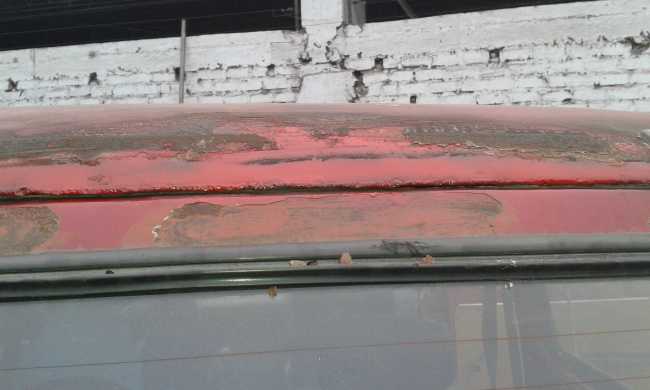

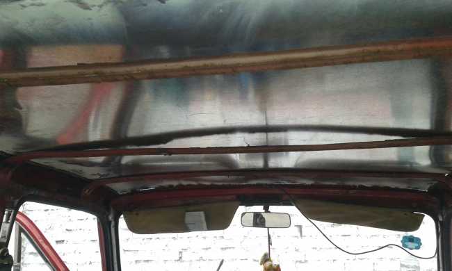

Re: restaurando mi nivita
11 años 6 días antes
HOLA MIRA EL TECHO TENIA UNA PARRILLA EMPERNADA, Y CUANDO LO RETIRE ME DI CON LA SORPRESA QUE TENIA HUECO DE OXIDO ASI QUE EL PROBLEMA QUE CUANDO LO PLANCHARON SE DEFORMABA MUCHO EL TECHO Y COMO HABIA MUCHOS HUECOS OPTE POR CAMBIAR TODO EL TECHO QUE QUEDABA MEJOR
