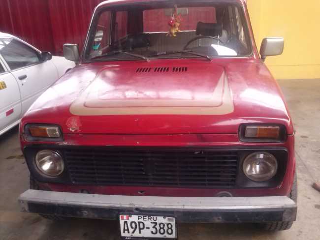

bueno yo les comento sobre mi niva, que actualmente consume unos 9.5 a 10 km/litro, eso es en ciudad porque en carretera me da unos 12 km por litro, ahora mi niva es del 82 y cuenta con el carburador original claro esta que mi motor esta ok completamente reparado, y le coloque distribuidor electronico, pero siempre es bueno ver como andan las ruedas pq vasta que esten algo frenadas para notar q consume de mas

Muy linda tu niva franche
