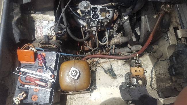

Hola Niveros, nuevamente les escribo para pedirles su ayuda.
Ya tengo bastante revisado mi carburador y me encontré con un problema, hay un conector que esta libre!
Es el que esta señalado en la imagen, en mi Niva lo tengo desconectado.
Para que sirve?? y donde va conectado??
Gracias y saludos!!!!

Buenas tares, Furrelo.
Estuve buscando en la base de datos y honestamente no encontré nada por le estilo.
Pero te comento que ese es un interruptor de final de carrera que se emplea para accionar algún dispositivo que permita al motor rendir al máximo durante una condición de "Pedal A fondo".; por ejemplo, si tu Rusa posee Aire Acondicionado este Switch serviría par cortarle la energía al compresor bajo la condición que te comento.
Otro ejemplo, es si el carburador posee un adminículo eléctrico para aumenta la dosis de combustible, con este interruptor sabría cunado entrar en operación.
Es recomendable que le hagas seguimiento a los cables y veas hasta donde llegan, para así poder determinar la función de ese aparato...

Estimado amigo ese switch, es del sistema de eliminacion o baja de conaminación, va a un dispocitivo electronico que generalmente se halla en la zona de la bateria, en algunos carburadores ademas trae un paso calibrado de baja con cierre electrico, habria que ver bien que modelo de niva tienes.
Estimado mechjf, ese switch solo acciona cuando sueltas el acelerador, no cuando aceleras a fondo, por lo tanto no cumple la funciones que describes, es mas no conozco ninguna niva que venga con esos sistemas.
Algunas respuestas a este tema podes ver en los sisguientes link
link1
link2
link3
link1
link2
link3

Buenas tardes. Amigos lamento la tardanza en la respuesta. Aún no encuentro el lugar para conectar el mencionado.
Será posible q alguien me indique exactamente donde va.
Adjunto fotos de mi nivita.
