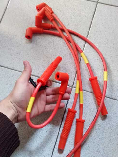

Encontramos el problema con el mecánico, hace un tiempo había cambiado los cables de las bujías por unos "buenos".
clubniva.com/foro/carburacion-y-encendid...de-encendido?start=6
La cosa es que recordé que cada tanto ajustaba el cable de la primer bujia, le conté al mecánico y me mostró su auto de carrera, en las bujías le pone precintos y me explico que como tiene un chupete si la bujía se pincha la compresión del motor manda presión y esto hace que escupa el cable de la bujía, por eso estaba floja y tironeaba, claro estaba andando en tres cilindros.
Así que había que cambiar la bujía y tal vez por eso se quemó el rotor anterior.
