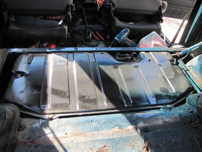

bueno, tarea realizada.
pensaba que podia encontrarme un martes 13, pero no. el tanque estaba 0KM, se pasaba de nuevo.
la nafta que tenia adentro estaba de color rojo de tanto oxido.
se sacó la nafta, se le puso acaroina y se dejo laburar .
junto con eso, saque el indicador de combustible, el cual tenia una especie de fieltro dentro del mecanismo y se lo saque. esta mal haberselo sacado?
igualmente pienso cambiarlo.
me prepare unas brochettes al horno, todo hermoso, y despues se limpio todo, mas o menos 4 horas de laburo al liquido.
despues de eso, se enjuago 4 veces con nafta hasta que deje de salir sucio.

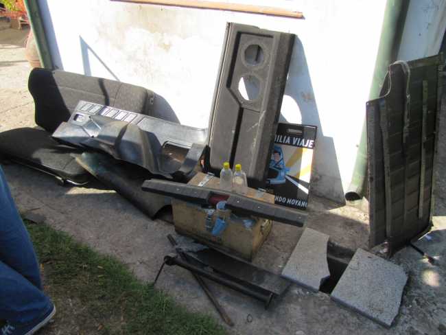

se dreno todo el tanque, se puso y se conecto. no puse el asiento ni los paneles ya que quiero repintar el chapon que cubre el tanque porque esta un poco oxidado.
si dios quiere, mañana lo lijo, le paso seakrom y lo pinto de verde.
adjunto un par de fotos como para que vean el quilombo que tenia en casa

y el "fieltro" que esta dentro del indicador de cantidad de combustible?
hay (habia en mi caso) un fieltro en la parte de los contactos.
yo se los saque al cuerno.
es peligroso?
es peligroso?
