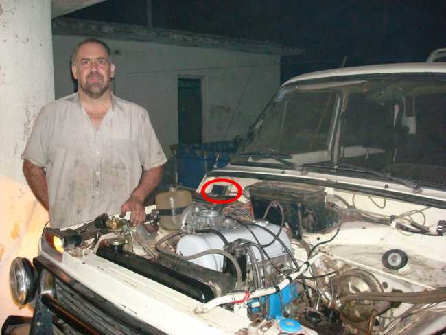

Buenas me presento, mi nombre es Alan y soy un feliz nuevo propietario de una lada niva! La compre hace poco en la provicia de cordoba y me la traje a buenos aires. La niva esta bastante original pero le hace falta una buena emprolijada! El asunto es q en el proceso de acomodamiento de cables y mangueras me encontre con un artefacto que no se para que sirve, al mismo estaban conectadas las mangueras de los dos sapitos que van en el mismo deposito pero me parece que no tiene nada que ver. Estaba conectado con dos cables provenientes de una "cajita negra"( la que tampoco se para que sirve) ubicada en el vano de motor entre el parabrisas y la bateria. Aca les dejo una foto a ver si alguien me puede orientar que sera!? Desde ya les agradezco y sepan q hay otro fanatico de la niva! saludos!

Parece que tiene un misterio entre manos!!! la cajita que menciona tengo entendido que es el control del limpia parabrisas. Sugiero que siga las mangueras que van conectadas al artefacto de la foto para deducir de que se trata. Pero tiene toda la pinta de ser el motorcito de los sapitos. le dejo el Link de la pieza en ladapower:
ladapower.com/index.php?option=com_virtu...emart_category_id=33
N°de parte 5208009 Marque en rojo el sospechoso

Por fin aprendí algo y ese dispositivo es para el carburador controla el vacío si no lo usas anda igual la niva, se ve que alguno no sabía y le mando las manguitas del sapito, si estoy en lo cierto la caja negra me mencionas es esta.
clubniva.com/foro/carburacion-y-encendid...va-el-cablecito-este
Fijate que a mi me paso de no saber que era, acá me dieron la explicación:
clubniva.com/foro/motor/655-me-falta-una-manguera

Bueno al parecer esta valvulita sirve para "barrer" los gases saturados del recuperador de gases de nafta o "tacho negro" , al llegar el motor a cierta temperatura abre esta valvula y el vacio del multiple de admision toma los gases saturados con nafta......la verdad....demasiado complicado, aparte ni siquiera estoy seguro de q funcione! Lo lindo de la lada es que sea confiable y facilmente reparable y este dispositivo me parece q es mas lo q complica que lo que aporta.
