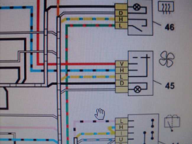

buscando en los manuales encontre, perfecto, y saque foto de la ficha motor ventilador y se ve perfecto el cable rojo. el azul-negro que son los que van al ventilador y los otros tres.

adjunto foto del esquema

fijándome en la parte posterior (contactos) de la ficha se observan algunas letras, que si las he relacionado correctamente mañana cuando las conecte debería funcionar.
Los mantendré informados y espero que H, L, D-V y abajo de todo el cable blanco que no tiene letra en el esquema , ni tampoco en la ficha, coincidan

Si tenes un tercer es fácil, sino arma un probador de continuidad con una lamparita, según el diagrama dos contactos son de una luz, probablemente esa ficha sea retroiluminada, ósea que queda sólo 3 contactos, uno es el positivo y los otros dos son las velocidades, uno va directo al ventilador y el otro a una residencia que hace que el ventilador gire más lento.

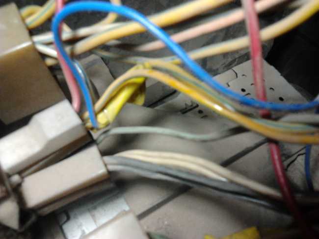

Mira Mauro no soy de ayudar a ningun nivero pero por ser el dia de hoy te perdono y te subo como esta conectado en la chancha...
(en realidad tengo todo desarmado ya que se me rompio la caja de velocidad y la estoy reparando...)
Suerte con la coneccion..

El rojo va a la resistencia, pero no se a que acople de la ficha, si no estoy equivocado es a la V y creo la identifique en la ficha, lo mismo con las otras letras.

Re: Cambiar el motor de la ventilación
11 años 5 meses antes
La foto esta sacada desde arriva, los tres contactos lo tenes a la izquierda y el rojo va en el superior, el azul + amarillo/azul va al medio, el gris debajo.
los otros se ven claro..
Y suerte que puedas armarlo..
