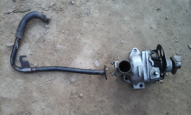

Estimados los molesto con la siguiente consulta alguno cambio la tubería que sale de la bomba de agua? Después de manejarlo bastante me fijo que no tiene esta pieza ni el termostato por lo que compre ya esta pieza pero no consigo este tubo por lo que no sé si hay alguna alternativa para poder habilitarlo como es.

Les muestro la foto q saq a una parte q encontre...el mecanico me devolvio varias partes q le cambio y entre ellas estaba el tubo

Estimado Rojas, el termostato, va en la entrada de la bomba de agua, conectado con otra manguera, el el manual de despiece o el albún de los dibujos esta claro como va el termostato.
Las que muestra en la foto, va a la calefacción de la cabina, seguramente por el calor, lo conectaron directo a la salida del motor.
