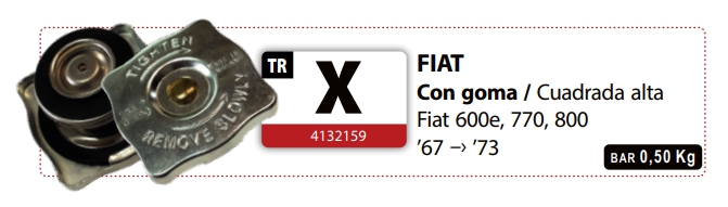

Resumiendo: La tapa para la Niva de todos los modelos nafteros de 1600 cc debe ser de 0,5 bar = 0,5 kg/cm2 = 0,5 atm = 7,25 psi que son las medidas mas utilizadas.
En mi Niva 1.7 estoy usando la abajo indicada pero duran poco, quizá un año, por eso siempre llevo una nueva de repuesto en la guantera.
No tengo información sobre los motores originales gasoleros sobre cual tapa utilizan..
poynal.com.ar/tapas-TERMOSTATICAS-DEPOSI...RADIADOR-NAP-WEB.pdf
