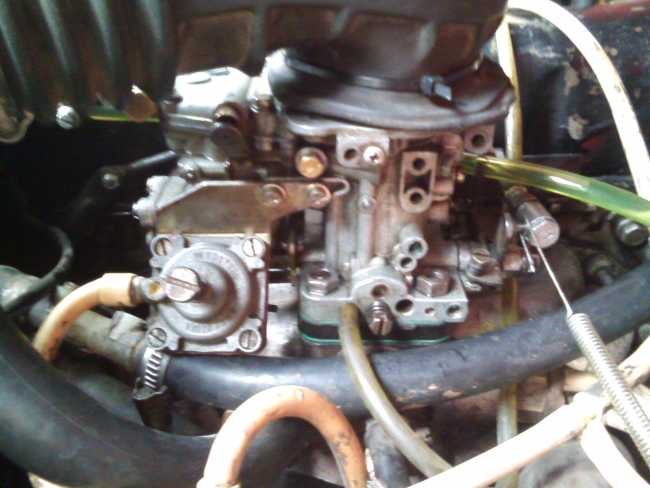

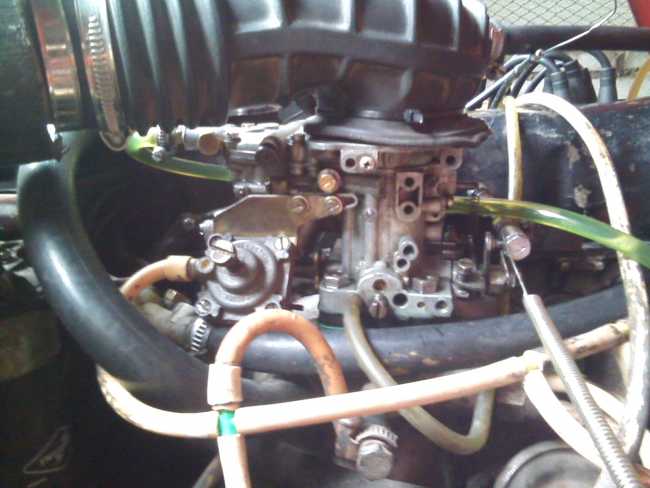

sin mencionar que cambie nuvamente de carburador por uno casi igual, si no que tiene un avance automatico que es el que viene en los 18 con aire acondicionado, y viene provisto con un acelerador automático por asi decirlo.
