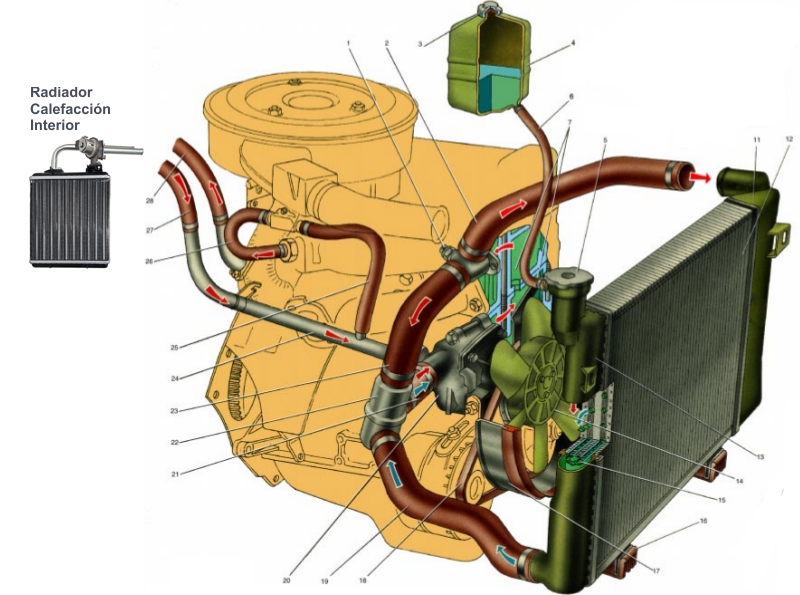

Ese debe ser el tapón inferior del radiador, el tapón del bloc que preguntaste antes, no tengo idea.
Re: Purgar sistema de refrigeración
12 años 11 meses antes
Ese que se ve en la foto es el tapon del radiador .. si esta agarrado o un poquito feo...
no lo toques ya que es plastico y si se rompe tenes un problema
Saca la manguera inferior del radiador y la manguerita que esta al costado de la bateria y en mi niva debajo de la Bobina la de arriba es el retorno de
la calefaccion le pones una manguera con agua en esa manguerita y tapas la que va para el motor y que el agua salga por la manguera inferior del radiador y limpias todo el circuito,
Tenes que abrir la llave de Calefaccion en el tablero asi recircula el agua y poner la Nave en marcha..
Cuando salga el agua limpia ..paras el vehiculo y pones la manguera y la manguerita como estaban y le agregas anticongelante--- refrigerante la pones en marcha de nuevo y cuando abra el termostato va a empezar a recircular el agua y rellenas con agua cuando no salgan mas burbujas ... le agregas al vaso recuoerador del radiador un poco de refrigerante --anticogelante y lo dejas a Nivel.-- y chan chan ya esta revisa que no tenga perdidas .---

Creo que entendí pero parece que me están diciendo ¿Para que la vamos a hacer fácil si la podemos hacer difícil? Se me hizo un lio de mangeras y mangeritas jajajaja
De digo lo que entendí asi me confirmas.
1 - Sacar el tapón o en su defecto la manguera 19
2 - Desconectar y tapar la mangera 28
3 - Desconectar y enviar agua a la mangera 27
4 - Con la corriente de agua circulando, pongo el motor en marcha para que circule y salga por el radiador.
5- Cuando salga el agua limpia por el radiador, detengo el motor y vuelvo a conectar todo como estaba.
6 - Lleno el radiador con el agua desmineralizada y anticongelante.
7 - Pongo en marcha el motor y voy llenando a medida que va saliendo el aire.
8 - Llenar el vaso recuperador.

Hola Leandro, el tapón del block es ese que esta cerca del bulbo de presión de aceite acá te pongo una foto de mi niva, esta no tiene la cebolla ya que las mas nuevas no traen indicador de presión, solo la luz.
En mi opinión yo no sacaría las mangueras de la calefacción, y para llenar como te comentaron por ahí, lo haría por la manguera superior del radiador, la que esta marcada como dos. En tu niva el radiador es distinto al de la imagen, ya que tiene los tanques uno arriba y otro abajo, no como las nuevas que están a los costados.
El tapón del radiador en ese modelo no es plástico, de cualquier manera, si esta muy pegado es mejor sacar las mangueras.
Suerte con la limpieza.

Gracias Sergio por las imágenes. Ese es el tapón que decía.
Bueno alguna cagada me mande, como no podía sacar la manguera 19, saque la numero 2, puse el auto en marcha y así le quite un poco de agua para agregar el vinagre.
Ahora a la noche salí a dar una vuelta y no me anda la calefacción pero el radiador si se calienta y mucho. Por las dudas volví despacio sin hacer fuerza.
No se si tendrá algo que ver pero ahora no me funciona a nafta el auto, solo a gas, tengo el tanque lleno y cuando lo paso a nafta es como si no le llegara ni una gota al motor.
EDITADO: después de una buena noche de descanso se me prendió la lamparita, y si calienta mucho el radiador y no anda la calefacción debe ser porque le falta agua
Ahora me fijo y a la tarde cuando vuelva les cuento.
