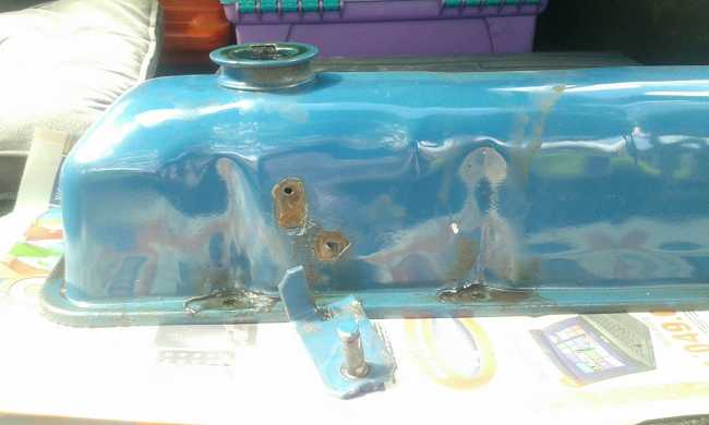

Hola amigos:
Les cuento el inconveniente de hoy en la mañana:
Hoy al salir de la casa, no funcionó el acelerador....... Al verificar que pasaba, comprobé que la base de las palancas que va soldada a la tapa de las valvulas del motor se soltó..... Es una base metálica con un eje que pivotea la palanca del mecanismo del pedal del acelerador y sale la palanca que va directamente al carburador.
Es un problema muy sencillo de solucionar, pero obviamente nos quedamos sin carro hoy. Esta noche llegaré a quitar la tapa de las válvulas y liberar la base de las dos palancas, para mandarla soldar mañana.
Me da lástima la pintura de la tapa de las valvulas que al soldar nuevamente la pieza se va a quemar.
Esta noche tomo una foto del problema y la publico, pues creo que la explicación que he dado ha sido un poco confusa.

14/sep/15
Hola amigos:
Lo prometido es deuda. Estas son las fotos del daño que se presentó en el sistema de palancas del acelerador:
El sabado quité la tapa de las valvulas, lo mande soldar y la volví a poner.
El Lada 2106 ya esta prestando su servcios nuevamente a la familia.
