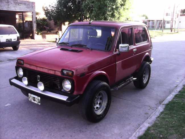

Hola la que tengo puesta yo es de duna y debe salir $2 por decirlo de alguna manera . se le hizo unos augeritoss porque no coincidía exactamente pero zafa.

madariaga, yo la coloque así para que entre mas aire al sistema de refrigeración de la cabina.
Es cierto que originalmente tiene 2/3 destinado para esto y 1/3 para que saque aire caliente.
De todos modos mi idea a un futuro no muy lejano es agregar algún agujero mas al espolón para quitar aire caliente.
mas o menos de este estilo.
