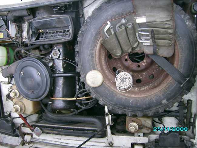

La chancha lo tiene asi:
Deposito:

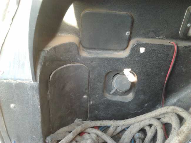

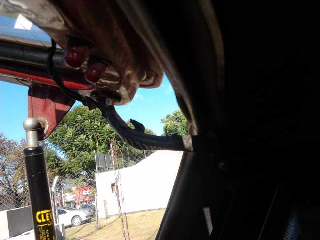

y la mangera pasa por aqui junto con los cables del limpia luneta y luz de stop adicional.
Deposito:

Hola Leandro, acá encontré unas fotos de como va en tu modelo de niva los depósitos de los lava parabrisas y demás. El que esta del lado de la rueda de auxilio es el del parabrisas y el doble es de los otros.
Bueno, espero que te sea de utilidad.

olimpo, si mal no recuerdo, en mi primer niva, una 21212 como la tuya, la cosa estaba distribuída como señala gespil:
por lo que te faltaría el otro depósito donde se conectan el lavaluneta y el lavafaros

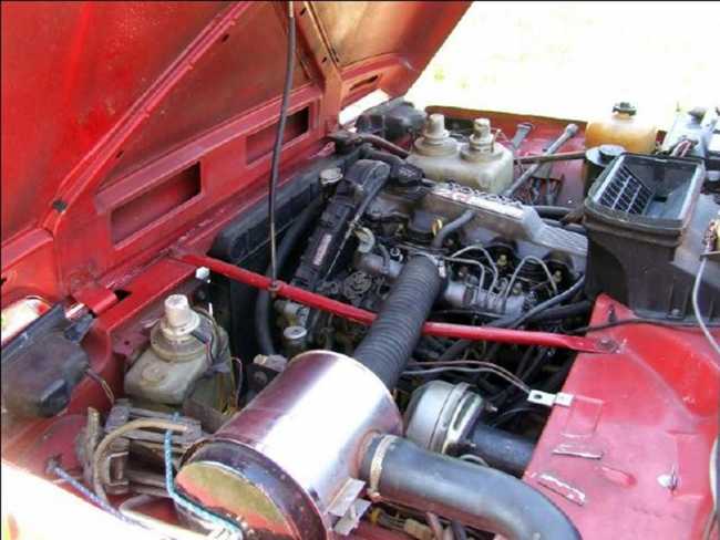

te dejo una foto del foro de españa y un comentario:
te dejo dos link que capaz te sirven:
foro.clubladaniva.es/t1947-agua-del-limpiaparabrisas
foro.clubladaniva.es/t959p15-depositos-limpiaparabrisas
en la 1700, al menos en la 21213, el depósito doble es para el lavafaros y el parabrisas. El de la luneta está en el portón trasero, como bien señalan por acá.
saludos
"Leandro en mi caso son dos depósitos de agua para zorrinos, uno con una sola bomba que va al parabrisas, el otro con dos bombas una a los faros delanteros y otra a la luneta"
Los depositos que se ven en la foto; el que se ve al fondo y el del primer plano; a que corresponden?
El deposito del fondo es el del limpia delantero. El que esta en primer plano es el del limpia trasero y el de los lava faros. Así es en mi coche.
Y en el mio, y en todos los que no lo hayan modificado claro.

Gracias muchachos, con estas imágenes puedo confirmar que ese depósito nunca estuvo, desde que la compre, en ese soporte tengo la sirena de la alarma, veré si lo consigo pero ahora ya tengo una idea de cómo es y lsto ubicación.
