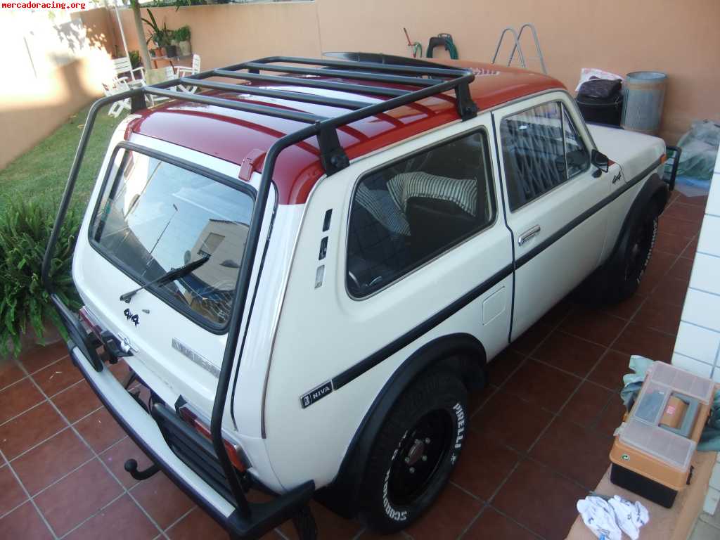

Bueno después de mucho tiempo por mandar hacerla, se concreto.
Después paso las medidas de la misma por ahora dejo solo las fotos.

Que linda que le queda, la que tengo yo es mas corta, se aprovecha muy bien esa baca. Gracias por compartir las fotos.

Lindo diseño.
Se aprovecha al máximo la superficie.
Fundamental los 6 apoyos.
Me gustaría saber cual es el motivo del diseño corto y abierto de adelante.

12 años 6 meses antesmadariaga escribió: Me gustaría saber cual es el motivo del diseño corto y abierto de adelante.
Carlos, diseño corto no se a que te refieres, trate de que quede siguiendo las lineas aerodinámicas de la camioneta.
Sobre el que sea abierta adelante mas que nada es por las tablas de surf de modo de poder colocarlas si problema y que apoyen en toda su superficie y no solo en 2 puntos.
Los 3 puntos de soporte de cada lado fue para que distribuya mejor el peso ya que va a ir la auxiliar arriba. En un momento pensé agregarle 2 caños que vayan hasta el paragolpes trasero como la foto de abajo, pero iba a quedar muy sobrecargada y tapaba un poco las luces traseras, (en este modelo)

12 años 6 meses anteserror_dll escribió: Carlos, diseño corto no se a que te refieres, trate de que quede siguiendo las lineas aerodinámicas de la camioneta.
Hola error:
Hubieras esperado hasta mañana para hablar sobre la aerodinamia de la Niva, que alguien dijo alguna vez que una heladera es más aerodinámica que una Niva.
No me mal interpretes y te repito que me parece un buen diseño y mas aún ahora sabiendo el motivo de que adelante esté abierto. Yo lo veía mas por el lado de que ante frenadas bruscas, un soporte delantero ayudaría a sostener la carga en su lugar.
