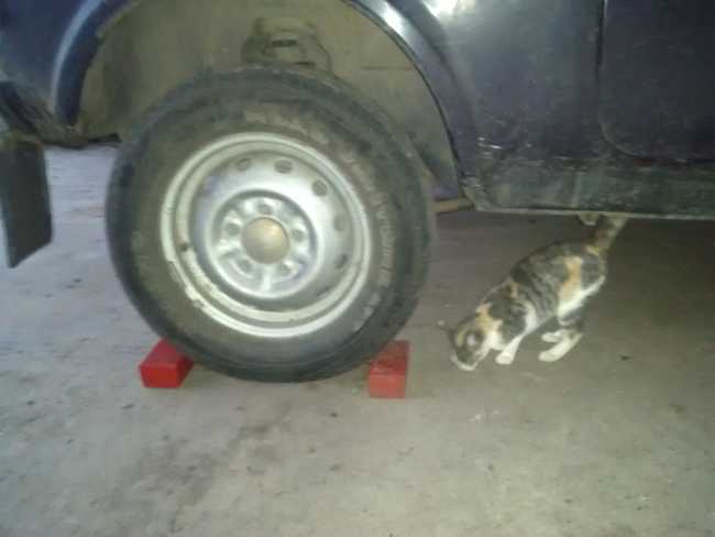

Cuando Moe dice "se calza la rueda" quiso decir exactamente eso: O sea se meten dos tacos (calzar) a ambos lados de la rueda del lado opuesto.
Ni se pone una calza a la rueda ni se usa otra rueda para trabar.
Eso me faltó hacer a mí en esa noche de niebla cuando viajaba al famoso "Encuentro" cuando por estar sobre tierra blanda, se movió la Niva quedando atravesado el crique debajo.

Acá hay un ejemplo práctico de lo dicho por Moe: SI la rueda pinchada es la del otro lado hay que mandar al gato (al que le puse de nombre: Crique) que vaya de otro lado o sea en la rueda pinchada y los tacos hay que colocarlos en esta rueda (la del otro lado de la pinchada).

Si el gato chilla es que algo hiciste mal!
Buena explicación gráfica, ahora queda más claro, veré como lo bajo del techo.
