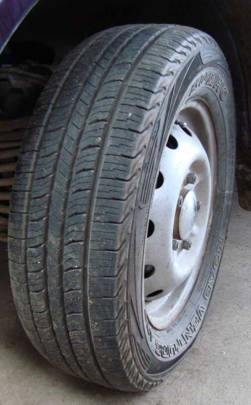

Cubiertas ideales para arena:
Las cubiertas ideales para arena son las que no escarban o sea cuanto mas lisas mejor además de cuanto mas anchas mejor.
Pero la vez pasada paseando por los médanos con un amigo que tenía puestas las Pirelli militares con mucho taco andaba tan bien como con las mías que tienen buen diseño para asfalto o también para arena.
Las mías son Kumho Road Venture APT 215/65 R16 que según la "Calculadora de equivalencias de neumáticos" indica 1% de la original.

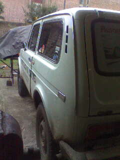

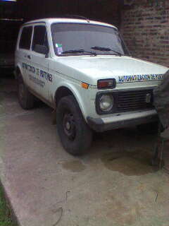

Estimado Madariaga, la verdad me dejaste leyendo un buen rato, excelente relato, la parte de frontera la conozco de entrar con cuatri y me llevaron con camionetas nunca manejando, yo tengo puestas goodyear wrangler 205 r16, y me llevo un matafuego cargado para reinflar, pasame por privado las coordenadas y paso a tomar unos mates de pasada, Un Abrazo.
lista para salir
no la pienzo lavar.....jajajjajaja
lista para salir
