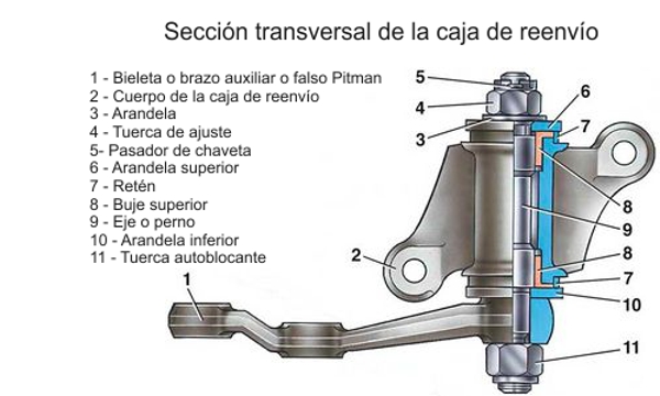

¿Cuál es la función de la bieleta?
Dado que la barra central o media es por sí misma un elemento de torsión, la bieleta se ocupa de suavizar la transferencia del movimiento entre la barra y el brazo de control. Gracias a ella, se puede mantener el ángulo de inclinación de las ruedas para controlar el movimiento. (*)
La bieleta se la conoce también cómo:
Brazo auxiliar de dirección
Brazo o Bieleta de dirección
Brazo o Bieleta de mando de dirección
Brazo loco/libre
Pendulum lever
Idler arm
Falso Pitman
Drop Pitman Arm
(LADA NIVA - Product Code: 21213-3414080)
[hr]
¿Qué función cumple la caja de reenvío?
La Caja o soporte de reenvío sostiene en el lugar correcto a la bieleta para que cumpla su función.
La caja de reenvío se la conoce de varias maneras:
Caja de reenvío de dirección
Caja auxiliar de dirección
Soporte del reenvío de dirección
Soporte del brazo auxiliar de dirección
Soporte del brazo auxiliar de reenvío de dirección
Soporte de brazo loco/libre
Soporte de palanca de avance
Falso Pitman
Idler bracket
Torrington
Rodamientos: Cod: NTN 181606 - HK2012C
Eje (d) MM 20 Alojamiento (D) MM 26 Altura (
MM 12
Resumiendo: 20x26x12 mm
Brazo loco/libre
Pendulum lever
Idler arm
Falso Pitman
Drop Pitman Arm
[hr]
Falso Pitman
Idler bracket
Desarme
Ver cómo detectar un juego en la caja de reenvío y como solucionarlo:
Cómo reemplazar los bujes
Cómo se reconvierte la caja adaptándola para Rulemanes - Gentileza Emiliano
Torrington
Reténes: Cod:10366
Eje: 20 Alojamiento 26 Altura 4 mm
Resumiendo: 20x26x4 mm
