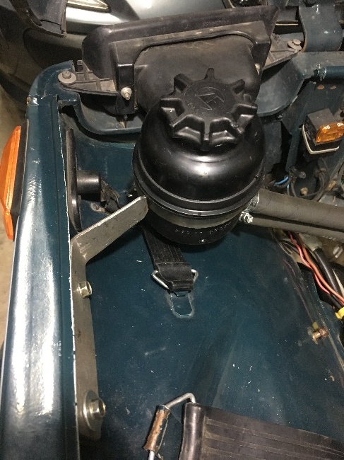

También hay que colocar el recipiente del líquido hidráulico con dos bulones pasantes, conecte las mangueras, pusé la correa de la bomba y llené con
líquido.
