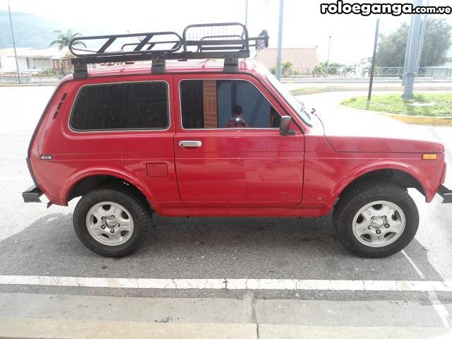

Hola, tengo una lada niva 2002 con dirección mecánica, pero tiene mucho juego y acá en Venezuela es difícil la parte técnica mecánica, como puedo ajustarla. gracias
