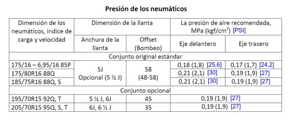

12 años 3 semanas antesferg1976 escribió: tambien tengo en la niva, 205/75/15 y las estaba usando con 25/28lbs en ciudad, hoy las baje a 22 adelante y 20 atras, se siente mucho mejor, sobre todo en calles de adoquines..
Yo confirmo que con 32 si agarras adoquines parece que vas en una carreta
Ojo con desinflar de mas porque se exige mucho la dirección, tengan en cuenta que de por si ya es mas ancha que la original.

Obviamente estas indicaciones son con el vehículo sobre asfalto, con conductor y acompañante, con tanque de combustible lleno y sin carga adicional cómo el tubo y la carga de GNC (Gas Natural Comprimido) también denominado GNV (Gas Natural Vehicular) u otras cargas.
