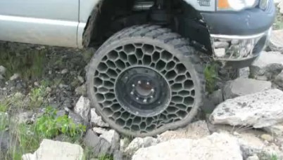

En este posteo:
clubniva.com/foro/ruedas/636-tengo-dudas...ambiar?start=18#6097
hacía referencias a estas cubiertas
Y descubro que su diseño básico o concepto, es muy antiguo:
