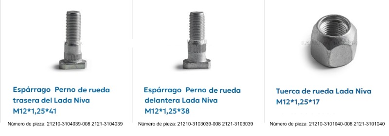

No, no son iguales, solo mirando y comparando ámbas imágenes lo verán en la zona del moleteado. Tienen largo diferente y distintos números de pieza.

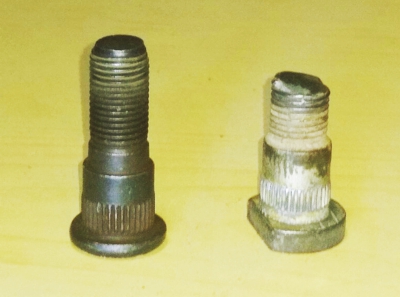

El espárrago/perno que conseguí en Argentina es similar (M12x1,25 x 40mm) pero tiene la cabeza redonda y hubo que chanflearla con la amoladora para encastrarlo correctamente. En la foto de abajo, a la izquierda está el espárrago/perno que conseguí en Argentina y a la derecha está el original partido en la punta.

Muchas gracias por la información, estimado.
Existe un detalle importante, el cual es muy conveniente registrar en la base de datos, y es el siguiente:
¿Qué vehículo utiliza el Perno que sirve como equivalente para la Niva?
¿Ese equivalente sirve solo adelante, solo atrás o es universal?
