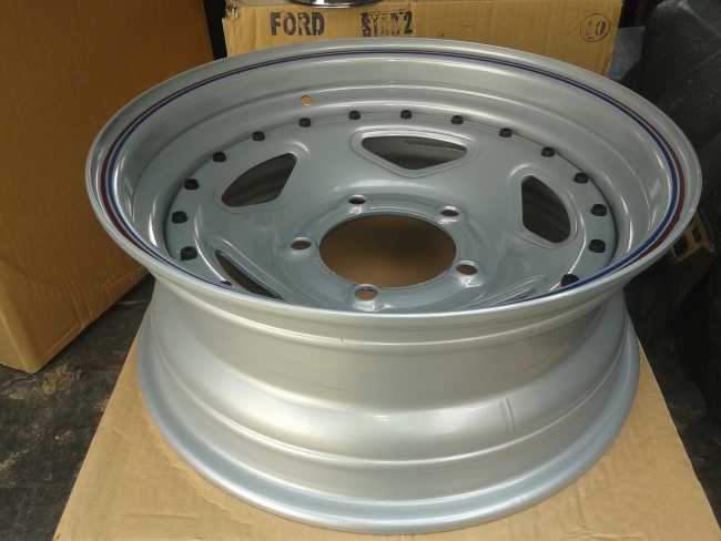

Por esas cosa del destino, me puse en campaña de conseguir un juego de llantas nuevo para la Chancha...( se viene portando bien, así que se lo merece
El tema es que en 6" de ancho no hay en la mayoría de los negocios que se dedican al rubro.
Todos me ofrecían 7" como minimo8" y 10" las otras medias. Siempre hablando del ancho ..con centro tipo IKA, FORD
La mayoría me comento que no se fabrican en 6"...
NO dándome por vencido
Me contacte con la fábrica de llantas ITALBO, que está en Córdoba.
Cerca de Av. de Circunvalación por Av Velez Sarsfield al 5000.
Dejo el teléfono (numero) del vendedor 3513118601 Jorge.
Me comentaron que tiene llantas de 6" en el depósito.
Así que rompí el chanchito y fui a cómpralas... a $1300 c/u (el 21/03/17)
Con respecto al Offset o ET o desplazamiento, ninguno de los vendedores me supieron indicar de las llantas que venden.
En la fábrica, fue lo mismo
... solo me dijo "están preparadas para que entre en el Torino""
Según mi cuenta el ET es de 12 mm (175 /2 -75)
175 = ancho de la llanta
75 = es la medida del borde posterior a la cara de contacto con la maza...
Aquí las Imágenes... (Cuando me reponga.. las hago armar y balancear. Pondré las imágenes de como queda en la Niva)

Ta' bien, poné las imágenes, pero no hace casi ni falta, porque es fácil imaginarse como van a quedar... PRECIOOOSASSSSS!!!

Hola Moe: Me parece que en la parte interior (tambien puede ser en la parte exterior) de las llantas o rines debe estar indicado (posiblemente estampado) el ET, por lo menos y en algunos casos creo que los cuatro valores mas significativos:
Diámetro
Ancho
Offset
Barrenación
Si pudieras aprovechar que están impecables para revisarlas y sacar una foto de la indicación para incluirla en el post de offset.
Si mal no entiendo en 15" x 6" (según la cubierta) el offset de la Niva debe ser entre 35 y 45 con lo cual te quedarían entre 23mm y 33mm más adentro.
Tener un ET "mas adentro" podría disminuir la distancias indicadas en (1). Tener un ET "mas afuera" (2) te lleva a tener menor distancia al guardabarros y embarrar mas el vehículo.
PD: Que bonitas que están.

Muuy lindas.....felicitaciones....que diametro son?
Fernando
Re: Llantas 15
9 años 2 meses antesferg1976 escribió: Muuy lindas.....felicitaciones....que diametro son?
Son 15"

Hola Raul, lindas llantas esperamos las fotos en la chancha.
