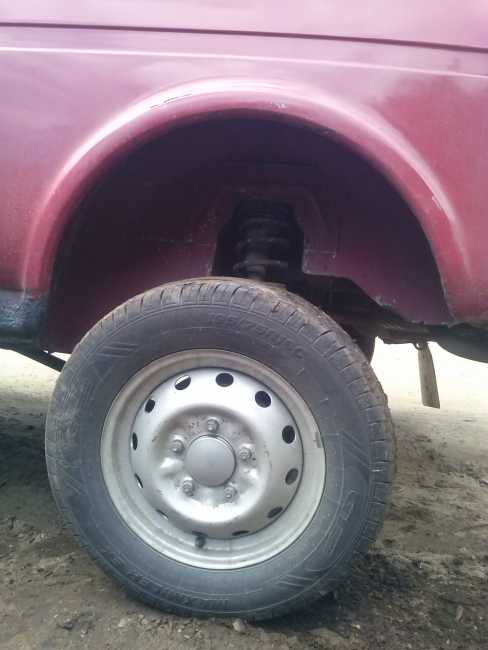

Las que tengo actualmente si son de calle, parecen de automovil y no de un campero, son unas "GT Radial en medida 195/75/16" la foto es esta.
Lo que quiero hacer, ahora que salga del taller el Niva recien restaurado, es darle una imagen un poco más ruda, para lo cual pienso subir la suspención y cambiar las llantas.
Creo entonces que la mejor opción hasta el momento son las Linglong R620 en 215/70/16.
