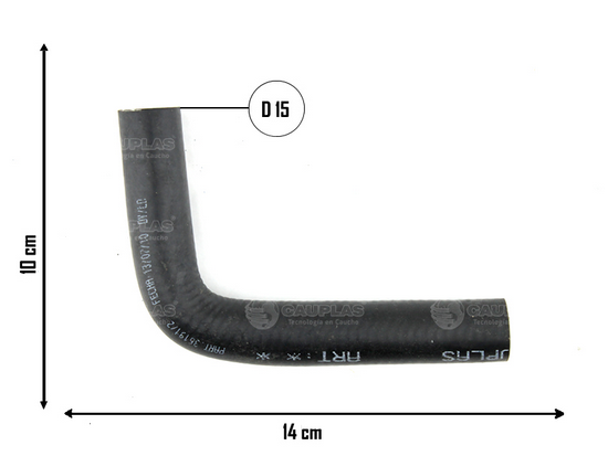

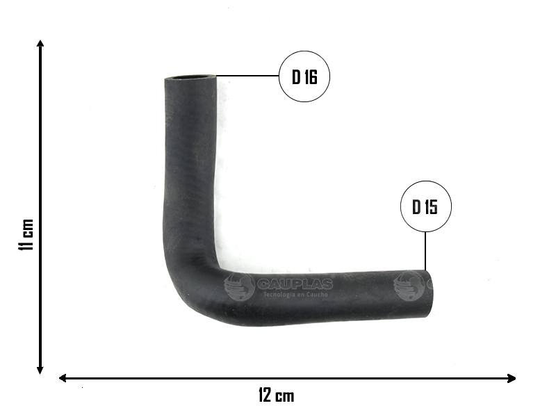

Buenas tardes!
Si están buscando las mangueras de goma que van entre las entradas y salidas del radiador de calefacción que se ven en el vano motor, hasta los caños correspondientes para Lada Niva 1.7 (post 1995) pueden encontrarlas en la marca CAUPLAS con los siguientes códigos:
Cauplas 2517 (número repuesto original 2121-8101200 , tengo entendido que esta es la misma para la 1.6)
Cauplas 2518 (número repuesto original 2121-8101204)
Saludos!
PD: A simple vista parece que las dos deberían ser como la 2517, cuando las coloquen lo confirmo

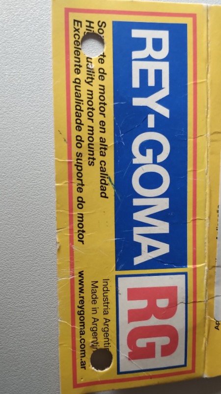

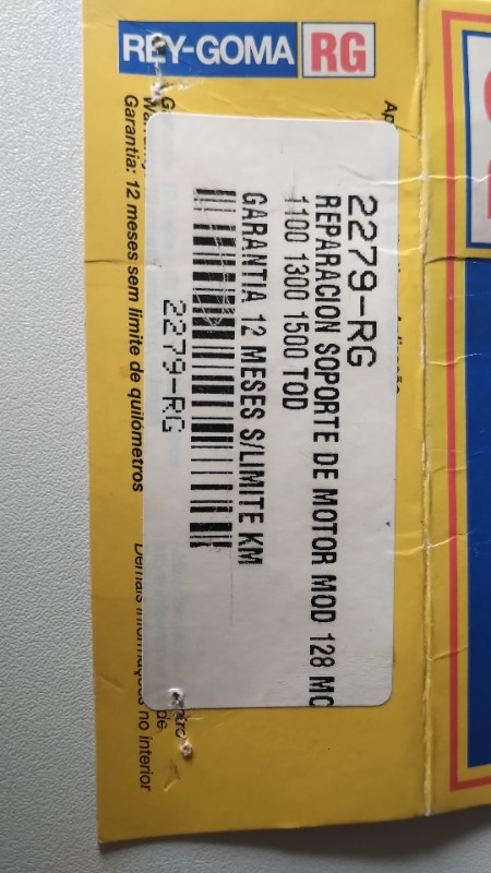

Buen dia ,queria compartir con ustedes este dato de los bujes de cola de caja y soporte caja transferencia ,en el mercado consegui los de marca REY GOMA ,2279-RG .en dos oportunidades los use ,me con buenos resultados .
Para colocarlo saque con calor ,se puede hacer con prensa y si queda un poco Holgado ,pegue con Loctite y limaduras de hierro para que tenga mas agarre .

Buenas gente! Respecto al repuesto 2121-1001045 que es el buje que va en los soportes de la transfer, o en la pata de la caja de cambios, consulté con la gente de Ladapower si podían relevar ciertas medidas del buje, y me respondieron esto
Outer diameter (across the metal shell): 60 mm (listed as 60.5 mm in some catalogs) (diámetro exterior del cuerpo)
Inner bore diameter (for the bolt): 10 mm (medida interna del agujero por donde pasa el tornillo)
Length (width) of the outer shell: 40 mm (longitud del cuerpo)
Length of the inner sleeve: 56 mm (longitud de la camisa que tiene el agujero por donde pasa el tornillo)
Si observan en la lista de repuestos alternativos del foro, además del repuesto alternativo que se menciona en el mensaje anterior en este hilo, figura uno de CAPEMI código 739. Si vamos al catálogo se ven las medidas del mismo.
Si comparan las medidas del catálogo de CAPEMI, con las provistas por la gente de Ladapower coinciden, así que tenemos otra confirmación de que efectivamente son adecuados estos repuestos de fabricación nacional al menos de CAPEMI 739 a nivel medidas, y con el mensaje anterior, se podría confirmar la sospecha de que en general el repuesto alternativo del buje de soporte lateral de motor de fiat 128 es un reemplazo alternativo adecuado para el buje de Lada con número de repuesto 2121-1001045.
