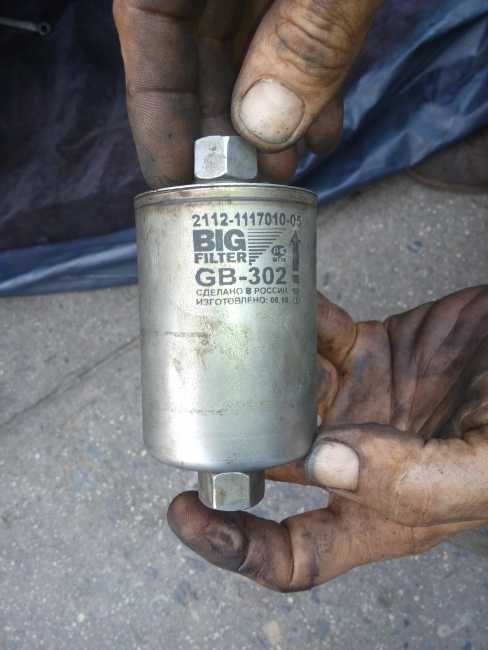

Haaa ahora entendí tu niva es a inyección el filtro es distinto a los modelos anteriores.
El numero de parte es 2112-1117010
Según los vendedores es para LADA CLASSIC (VAZ 2104/05/07), LADA SAMARA (VAZ 2108-21099), LADA (VAZ 2110-2112), LADA SAMARA-2 (VAZ 2112-2115).
Algunos alternativos
BOSCH 0 986450 124
FRAM G5915 / 900
LUX-OIL LX06T
Livny 2112-1117010
En el menú azul en REPUESTOS --> Vendedores de repuestos, encontrarás un listado ordenado por país de los vendedores, consulta si alguno tiene, otra opción es mandarlo a pedir, comprando por ebuy o en ladapower.com
Tiro estas opciones por si nadie sabe de que otro vehículo puede ser.
BOSCH 0 986450 124
FRAM G5915 / 900
LUX-OIL LX06T
Livny 2112-1117010

No se ve muy en detalle la foto. Tiene alguna inscripción, marca, modelo?

correcto este es el que tenia
BOSCH 0 986450 124
FRAM G5915 / 900
LUX-OIL LX06T
Livny 2112-1117010
Tiro estas opciones por si nadie sabe de que otro vehículo puede ser.[/quote]
BOSCH 0 986450 124
FRAM G5915 / 900
LUX-OIL LX06T
Livny 2112-1117010
