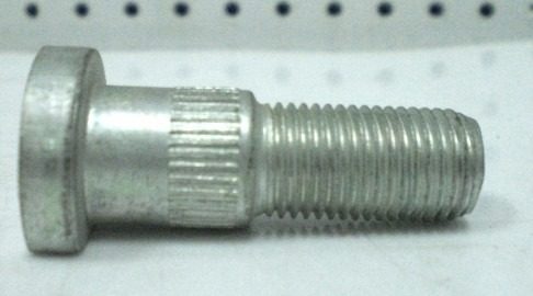

Si, son casi imposibles por que son de acero posiblemente cementado y darle el estriado es difiiiiicil. Supongamos que lo pueda hacer y además enviarlos a cementar qe es un proceso posterior (suponiendo que sean cementados)...No tendría sentido si hay muchas opciones para reemplazarlos.
te sugiero que los busques en la página de tu proveedor habitual que seguramente los debe tener y a montones.

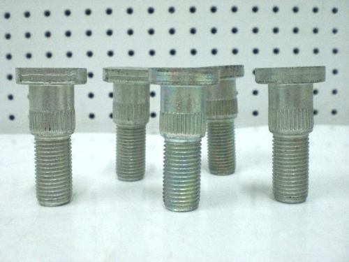

van los del peugeot linea vieja. Sino mal recuerdo la estría es de 14mm
El labio del bulon se le pasa la amoladora
Cualquier bolonera grande lo tiene...
o repuestero..si te queda algún bulon llévalo de muestra..

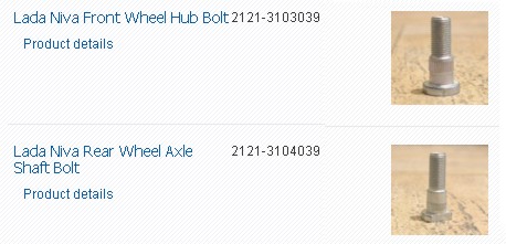

Indicando: Largo, diámetro, paso, tipo de estriado, tamaño y ubicación y si son "cementados o si está solamente templados y revenidos".
Además parecieran tener dos códigos diferentes los delanteros de los traseros...

No es para teanto...
La diferencia de codigos es que el que va en la maza trasera, no lleva la muesca en la cabeza....
El tema del estriado es el mimo del modelo viejo de peugeot de diametro 14 mm. la rosca es la misma que se detallo.
El bulon en apenas 4 mm mas corto (el de peugeot, pero se puede usar igual...
