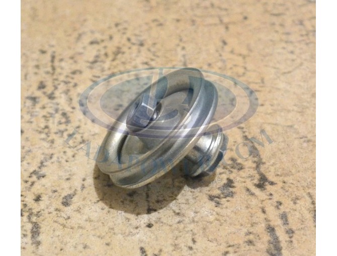

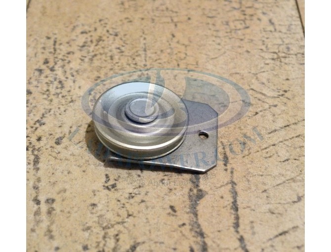

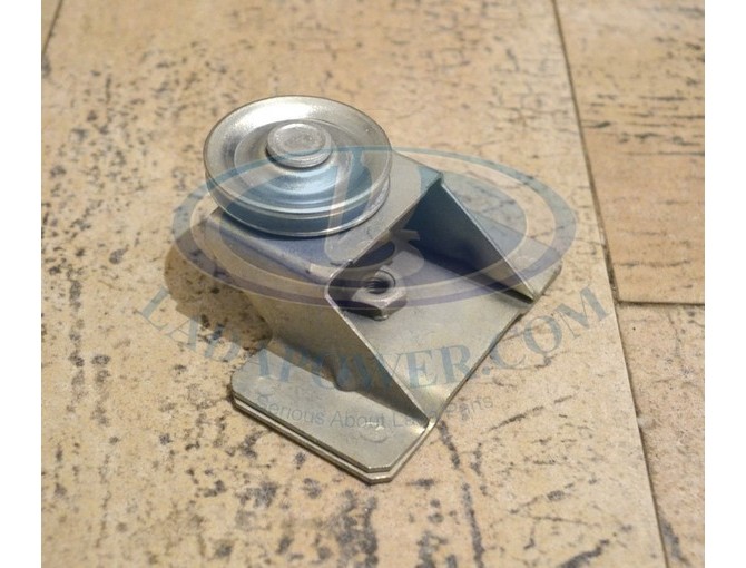

Hola amigos, se suele poner pesado el accionamiento cuando las poleas de reenvío se travan por lo que el cable tiene que deslizarse rozando en ves de hacer rodar la polea. No hay otra solución que sacar el tapizado y ver si lubricando se destravan sino hay que cambiarlas y como dijeron por ahí las de fiat andan. Como muestra una de ellas es esta:
Otra es esta
y la de abajo es esta
Suerte con el arreglo
