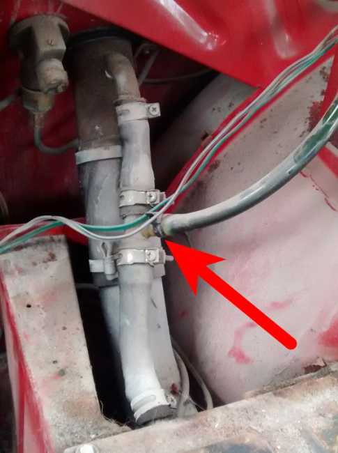

Viendo que los gráficos distan de la realidad en cuento a los respiraderos.
Consulto, ¿Esta T viene así original?
Re: Adaptación respiradero combustible
9 años 11 meses antes
No, esa mangera que entra en la "t" Va al Canister (creo que se llama asi) el tacho negro recuperador de gases...
- Mensajes: 5511
- Thanks: 1139
En mi caso sale para afuera, en donde está la tapa. supongo que es porque se ahogaba.
