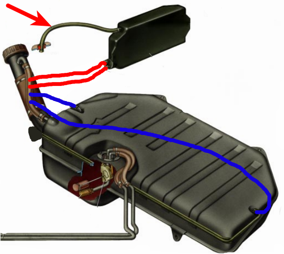

Si lo analicé pero la manguera más gruesa se me hace que va a dar buenos resultados por que no se tapa tan rápido, pero si aumentas el diámetro de la salida del tanque de combustible y en el otro extremo sigue igual (en el separador) tenes un cuello de botella.
Yo quiero aumentar el diámetro y hacer esta modificación.
Ahora, ¿Que hago con esta manguera?
1 - La dejo como está actualmente, al "canister" y anulo el respiradero.
2 - La mando a liberar los gases afuera como indica la imagen y anulo la manguera del canister.

Dejala como esta..
La Chancha no la tiene....

yo tengo mi niva totalmente desarmada y tengo ese tacho negro, y lo que pienso hacer es ponerlo a lo argentino, como el fiat 128 o 125 o regata muy simple echa olor ni se ahoga cuando mas venteo tiene el tanque mejor,

disculpa la terdanza el venteo de los fiat viejos van conectados al caño de llenado directamente, no se ahoga yo cuando arme saco el tacho plastico.

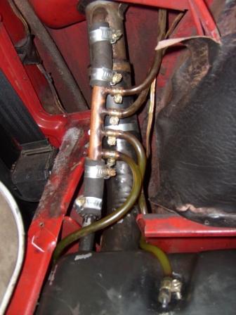

Hice la modificación pero no lo pude colocar dado que quedo largo y debía ser un poco más ancho, como había agrandado los respiraderos arme todo como muestra la imagen del manual, fui a cargar y ya no tiro nafta para afuera, pero me siguen entrando 32 litros. Es una cosa de locos.
