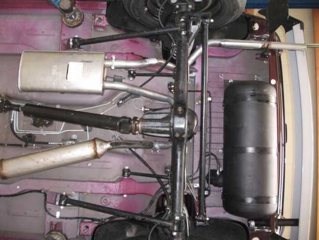

Estoy seguro que si originalmente lleva dos y le dejaron uno solo, ese debe ser el motivo de que sea ruidoso.
En la imagen de abajo verás una instalación de dos, aunque desconozco de que es.

En mi caso sacaron el anterior, pusieron el "original" ( de la Ford Explorer) y ruido hace un poco mas pero no es molesto.
Lo que si queda muy "bajo" y me parece cuando haga montaña lo pierdo...

Hola Carlos, esa foto con el silenciador del otro lado es de las nivas que vienen con GLP, tanto en francia como en italia, supongo que los hacen a medida. El inconveniente que le veo es que queda un poco bajo y si haces off road duro, seguro que lo dejas en alguna piedra. Lo importante del silenciador es que sea para un motor de la cilindrada de la niva, para que tenga buen desempeño, y generalmente se colocan dos para que cubran eficazmente todo el rango de frecuencias, sin causar demasiada obstrucción en la salida de los gases.

10 años 10 meses antessergioriv escribió: Hola Carlos, esa foto con el silenciador del otro lado es de las nivas que vienen con GLP, tanto en francia como en italia, supongo que los hacen a medida. El inconveniente que le veo es que queda un poco bajo y si haces off road duro, seguro que lo dejas en alguna piedra..
Mucho peor es como se lo dejaron a Moe

Me sacaron el silenciador intermedio y el grande como estaba "jodido" me lo cambiaron por uno de R12, al tener ahora el tubo atrás me dejaron la salida al costado de la puerta del acompañante, el problema es que si dejas la puerta abierta queda un olor a humo impresionante (el olor de la combustión), en ruta el acompañante no puede abrir la ventanilla porque el ruido es insoportable, mi consulta es si han colocado algún silenciador intermedio de otro vehículo y uno grande (último) de menor dimensión para que no toque.
Por otro lado saber si no hay problema en que quede abajo del tanque de combustible como vi en las imágenes que dejaron.
