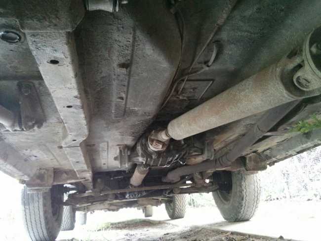

Hola amigo. Gracias por tu ayuda quisiera consultarte respecto a la parte baja del chasis como ves en la foto hay oxido que le esta ganando. Hay en lima algún tipo de sistema tipo arenado para limpiar ello y colocarle una buena capa de undercaoting. O solo es lijar y lijar y luego pintar??

No se donde estas ubicado, hace un tiempo necesite arenar varias pieza, las lleve cerca del parque zonal Huayna Cápac en San Juan de Miraflores, en la zona hay varios que se dedican a eso.

JCAHUANA COMO ESTAS COMO DICE RUFUS (JOSE) QUE SEA EL MOTOR DEL AUTO NO ES NINGUN IMPEDIMENTO, MI NIVA TIENE EL MOTOR 1600 CON SERIAL 2106 Y CUANDO LE HIZE REPARACION COMPLETA SIEMPRE PEDIA REPUESTOS DE MOTOR DE NIVA, CON ESO CONCLUIA QUE SON IDENTICOS, CON LO QUE NOS CUENTA RUFUS DE LA CULATA HASTA AHORA NO HE ENCONTRADO NADA DISTISTO AL MOTOR 2121, EN CONCLUSION TODO ES IGUAL, AHORA CON EL AREANADO LA IDEA ES DESMANTELAR TODO LA NIVA Y EL COSTO NO BAJA DE 1000 SOLES, Y ESO TE AYUDARA LAS PARTES QUE SE ESTAN HACIENDO CANCER, PARA LOS REPUESTOS HAY UNA TIENDA EN MANCOCAPAC 3 CDRS ANTES DE LLEGAR A JR HUMBOLT LA TIENDA SE LLAMA NIVA 4X4 LOS PRECIOS SON MAS COMODOS DE LAS TIENDAS QUE COMENTO RUFUS, Y TAMBIEN CADA CIERTO TRAE REPUESTO QUE DANDOLE TU LISTA TE LAS TRAE A PRECIOS INCREÍBLES, CUALQUIER COSA ME PUEDES LLAMAR MI NUMERO ES 992795926 CUALQUIER COSA PARA AYUDARTE

Hola Jesús y Franche, hace unos días hice un viaje al norte, me parecío ver por la zona de Puente Piedra sitios donde arenan, pero no estoy 100% seguro donde.
