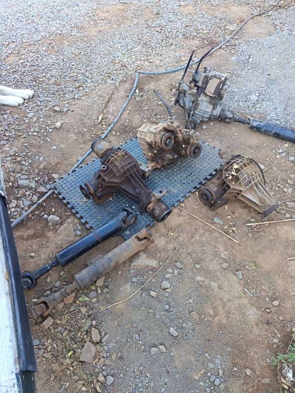

Se saltaba la caja de Cambios en varios cambios, y después de una salida al cerro, volvio con unos sonidos bastante fuertes desde abajo. Entonces me decidí, a cambiar la caja de Cambios por la del donante.
La caja de Cambios tenía unos engranajes picados.
Me topé con un hilo radado en el soporte de la transfer.
Le cambie los retenes a la caja de transferencia ( perdía aceite)

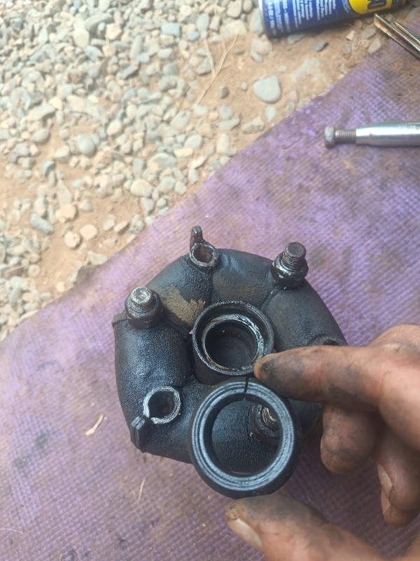

El muñon también estaba trizado, asique decidí cambiarlo

Y seguí con la transfer y cardan, pero vibra un montón ( allí observe qué el muñon estaba trizado, y el del donante también estaba más malo que bueno.
Asique baje nuevamente el cardan
Y ahora tengo solo. Montadaa caja de transferencia, esperando tener un día libre para meterme manos a la chamba
Ya conseguí los repuestos, incluso el retén qué está en la salida de la caja de Cambios, es uno que al parecer centra con el. Muñon.
Lo que sí me di cuenta, es que el donante tiene cruzeta en la pieza que llega al muñon, y el original trae la homocinetica.
Creo que instalare el de cruzeta( por lo que eh leído en el foro)
Pero antes cambiaré la cruzeta, ya que tiene un juego...
