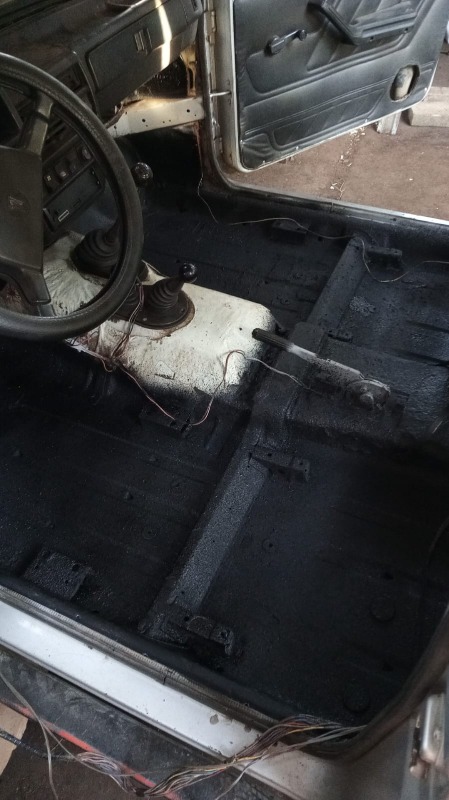

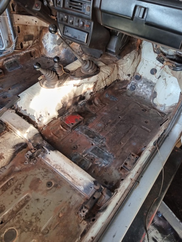

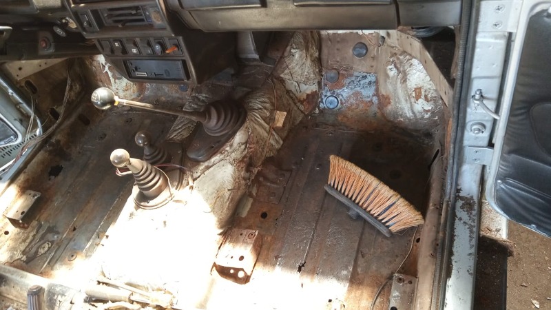

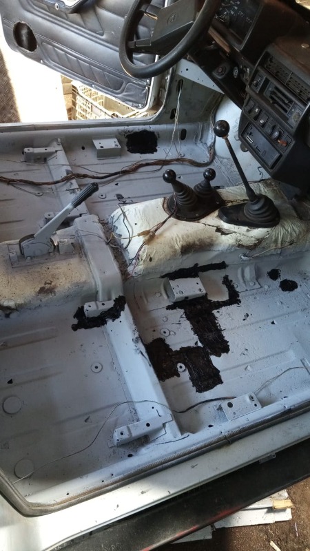

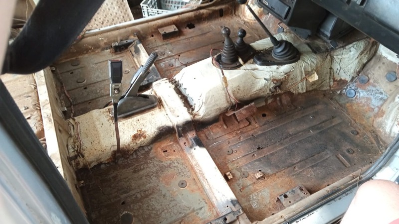

Hola! mi nombre es ignacio, un gusto ser parte de este club, contarles que me compre un lada niva del 96, en diciembre 2024, de pequeño siempre quize uno, venia con bastantes detalles por el año imagino y el mal cuidado que le dieron, problemas con el servo, direccion, caja de cambios, freno de mano y el piso que por el año y materialidad ya estaba deteriorado, actualmente estoy trabajando en el piso (casi terminado, ahora armando, lo mas dificil) para luego pasar al taller al cambio de piezas que menos mal encontre casi todo nuevo, solo me faltaron las homo cineticas interiores.
Adjunto algunas fotos del piso para que vean como va quedando.

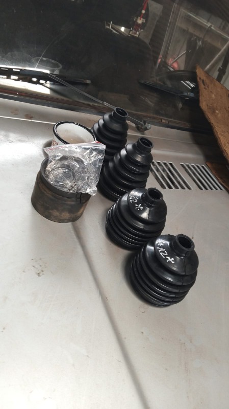

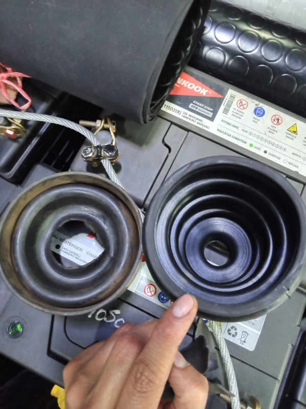

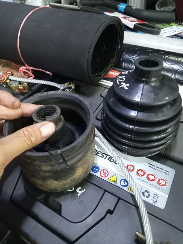

Gracias don Sergio, un gusto,  aprovechando que me contesto quisiera realizar una consulta apelando a su sabiduría en nivas, lo que sucede es que no encontré las homo cinéticas interiores (lado caja) por ningún lado aca en chile, asi que limpie el fierro de la homo cinetica para que quedara como nuevo (las estrias y todo estan bien) y compre los fuelles de acuerdo a las medidas pero no es igual en forma, de hecho compre dos pares diferentes pero con iguales medidas por si uno funciona y el otro no, (adjunto foto) no se si usted sabe si esto es viable?
(lada niva 1.6 del 96)
Gracias!

Los fuelles quedaron perfectos, son del chevrolet cavalier por si a alguien le sirve el dato! saludos!

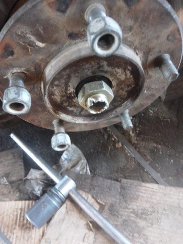

Consulta a quien me pueda ayudar, despues de instalar los repuestos, terminales de direccion, bujes y homocineticas , al armar la rueda, el perno de la masa de rueda si lo aprieto al maximo la rueda no gira, no asi la otra rueda que si gira, a alguien se la ha presentado este problema!! (dejo imagen para que se hagan una idea)
Quedo atento!
