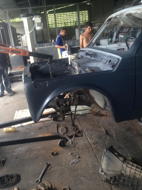

Decidi seguir avanzando un poco mas con la reconstruccion de mi niva y fui un poco mas lejos hoy!

Espectacular lo que están haciendo, solamente me viene una pregunta, cual de todos los colaboradores se acuerda de adonde vá cada cosa...

Muy buena tu pregunta mi amigo madariaga antes de desarmar hice una lista de todas las piezas a pintar y los colores que van! le pondré 2 colores de tonalidades claras que son rojo y amarillo, y el otro es color neutro que es el negro para la transmisión y otras piases cuando ya estén pintadas monto mas fotos y cuando este armada otras mas!! los mantendré al tanto de todo la evolución de esta reconstrucción!!
un dato que me lo dieron donde compre la pintura para pintar las piezas me recomendaron pintar las piezas con fondo blanco para las tonalidades claras para realzar el color de ellos ya que si pintas sobre fondo tradicional de carrocería (gris) se opaca el brillo de los colores claros!
