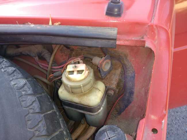

buen dia ya encontre la toma auxilar nada facil ubicarla ,me imagino que el dueño anterior la elimino y solo dejo el terminal tapado con teipe por lo que puedo ver en la foto es una conecion tipo cigarrera me pdrian decir si estoy en lo correcto, pude dar con ella por los dos cables rojos.
