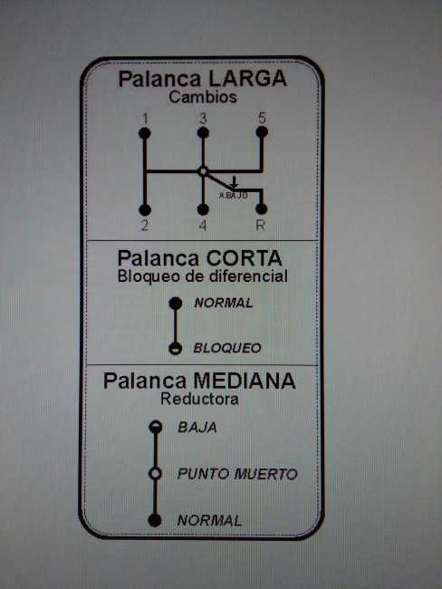

Hola. Es raro lo que te pasa, pero es como decís , palanca adelante normal, palanca hacia atrás bloqueo.
  • olimpo88
  • Avatar de olimpo88
  • Mensajes: 5520
  • Thanks: 1140
Re: Buenas tardes a todos soy pablo de Uruguay
9 años 2 meses antes
#26423
Claro rodo, pero el problema es que no tiene un diferencial, por lo cual debe estar en bloqueo sino no le traccionaria, cuando le saca el bloqueo toda la fuerza se va por el lado del diferencial faltante (en criollo, gira loco)
