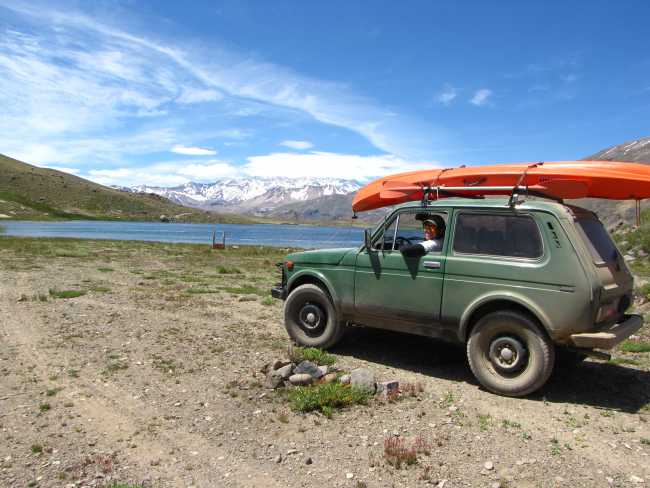

Bueno ahí arregle el comentario anterior. les dejo algunas mas. gracias a todos por la buena onda. espero verlos por pehuenia para agradecerles en persona.

¡Qué buena que quedó tu niva! Muy lindo ese verde. Felicitaciones por el laburito. Ahora, una preguntita ¿como arreglaste el piso, cambiaste todo, parchaste? ¿se uso soplete o electrogena para soldar el piso? (fueron 2 preguntas

Que lindas fotos y que linda historia!!!! Que la disfrutes mucho!!! Quiero verla terminada!!!
