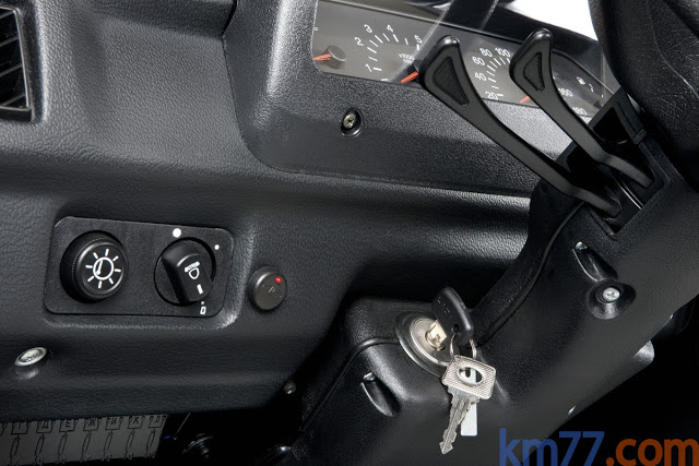

Confirmado lo que decías:
"À esquerda, estão a roleta que regulam a intensidade da iluminação do painel e regula a altura dos faróis. " grauca4x4.blogspot.com.ar/2010/12/lada-tundra-4x4-17i.html yo no tengo ese boton redondo con lucecita roja (así que no me preocupo...

Otra vez las publicaciones de internet cometen errores, esa regulación es hidráulica (no por cable), o sea tiene un pistón que se mueve con al girar esa perilla (que hace de bomba) y en los faros unos cilindros actuadores que permiten variar un 1,5 % la altura de los faros para compensar las variaciones de la altura que provoca de la suspensión. En el manual de usuario esta el dato y como usarla ademas de como regular los faros. Fijate en la sección de descarga estan los manuales o podes bajarlo de acá
Otra ayuda con los distintos temas es la web niva 4x4 que esta en ruso pero con el traductor se lee perfectamente, el tema de la regulación de los faros y el sistema lo podes ver acá
