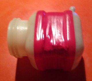

Finalmente, en la lista estaba la sugerencia de mi hijo de ponerle cinta aisladora. Lo hice, la estiré un poco, le dí varias vueltas y en este momento no pierde, veremos dentro de un rato. Mientras a esperar a que venga el repuesto.

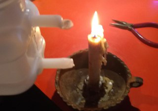

Finalmente, después de mas de una semana recibí el depósto de Fiat y resolví obturarle la salida superior con una vela por que podía manejar mejor la temperatura hasta que con una pinza de puntas aplasté el tubito quedando cerrado.
Recién lo probé y éste no pierde ni siquiera por el piquito obturado.
