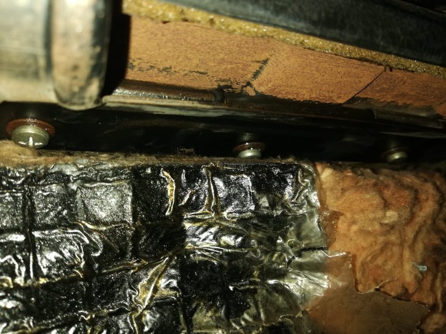

El chiri nos mandó estas imágenes donde explica donde están las tuercas y tornillos
En turquesa están las 4 tuercas que hay que retirar y en violeta los tornillos. Es importante aclarar que no hace falta retirar el volante pero si desarmar todos los plásticos, consola central y desconectar los cables de los instrumentos que la componen.
El usuario además nos trasmite que en la guantera, hay dos tornillos complicados de retirar por su posición. Para sacarlos hace falta un un destornillador corto (conocidos en algunos países como destornillador bombón).
