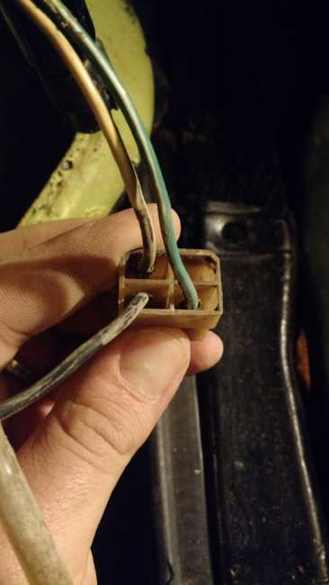

Buenas noches niveros , se quebró la bisagra subo fotos de como s sacan, no conozco de que es el material, y no se si se puede soldar.
Par sacar el portón hay que desconectar los cables, y la manguera de agua.

Claro que estas imagenes le pueden servir a alguien sobre cómo sacar el portón.
Un solo ayudante lo sostenía o cómo hiciste?
Bueno sería una foto mostrando cuando lo colocas.

Buenas madariaga, mi hijo sostuvo el portón para que yo pueda desconectar los cables, para la bisagra de arriba hay que correr la goma y luego la tela del techo.
