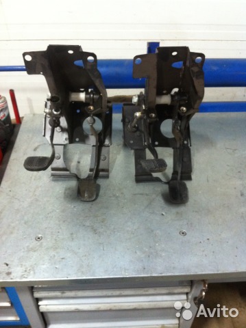

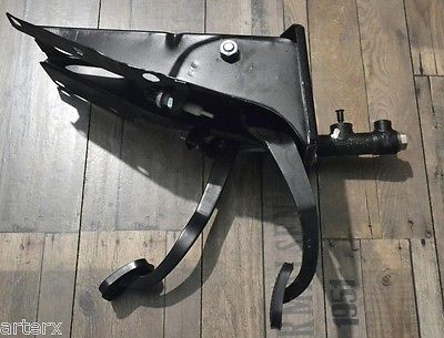

Aparecieron dos fotos más de pedaleras y sería bueno que confirmen que sean de Niva para dejarlas o quitarlas. Gracias.
En la foto de arriba que es de Ladapower figura: Lada Riva Laika SW 2103 2104 2105 2106 2107 Clutch / Brake Pedal Unit Complete
En la imagen de abajo se ven esta pedaleras y la descripción indica claramente de que se trata:
"Педаль сцепления-тормоза нива купить в Кировской области"
Y la traducción de Tarzán es la siguiente:
"Anuncio de la venta del campo de maíz del pedal del embrague-freno."
Adonde queda claro que "campo de maiz" es Niva, lo que posiblemente sea es de la Chevrolet Niva 2123
Así que serían parecidas pero no iguales. Quedando ambas descartadas. Gracias Sergio

Hola Carlos, la foto de abajo parece no corresponder, si te fijas tiene una chapa mas y solamente un agujero en el soporte y los de niva 2, pero a lo mejor es de otro modelo.
