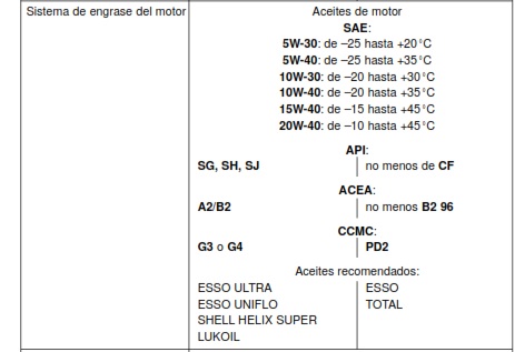

gente, les dejo el listado de aceite según la temperatura de trabajo (o sea, temperatura exterior)
saludos,
