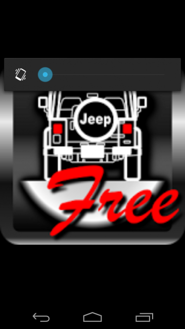

Hola, podes buscarlo en el google play del teléfono.
Se llama inclinometer free
Te dejo una foto del icono para que sepas cual descargar.
